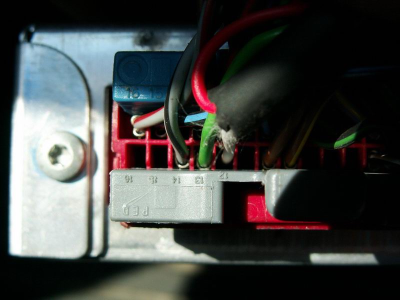

Nieprawda
Nie wprowadzajcie kolegi w błąd. Owszem są 4 sygnały wtrysku sterujcie otwarciem wtryskiwaczy, ale sygnał wyjściowy wtrysku np do komputera pokładowego jak choćby w MID-zie jest jeden jest to inny PIN
Pin nr 12 - Sygnał wtrysku (a raczej wartość która wypluwa
komputer) - może nie być kabla we wtyczce le sygnał jest wypluwany przez komputer
W załączniku FOTO
W załączniku FOTO

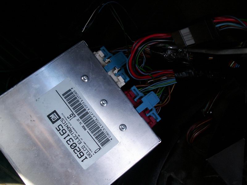

Dzieki behru ulżyło mi że będę musiał sprzedać komplecik przeróbki na mida ;] . Powiedzcie mi tylko jeszcze jakim kabelkiem idzie sygnał na wskaźnik poziomu paliwa, bo wczoraj sie zastanawiałem czy nie jest to przewód niebiesko czarny w złączu pod licznikiem.
P.S. Mógłbyś z oddalenia fotkę ecu i tego pinu pokazać?

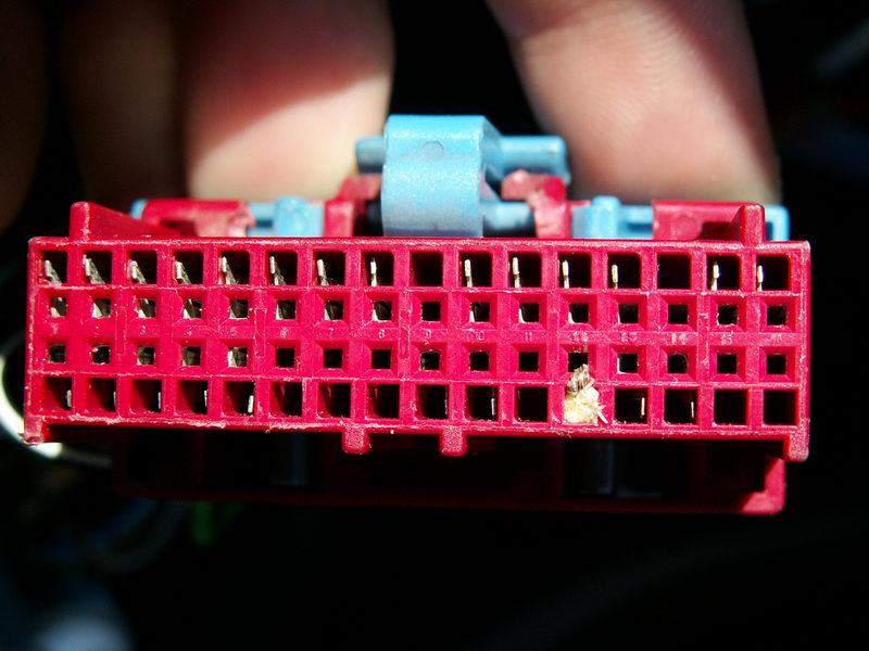

Re: c16xe sygnał wtrysku i poziomu paliwa ?
Fotki ECU i foto całej wtyczki od dołu. Tam gdzie wepchnięte takie cuś na dole po prawej na dole, powyżej jest pin komputera (profesjonalny przytrzymywacz przewodu) i tam jeśli go nie ma powinien znaleźć się kabelek.
Niestety w sieci schemat sterownika do C16XE jest praktycznie nieosiągalny ale zakładam, że powinien mieć taki sam (lub badzo zbliżony) pinout jak ten w X14XE/X16XE oba to delco multec S wiec możesz być dobrej myśli
