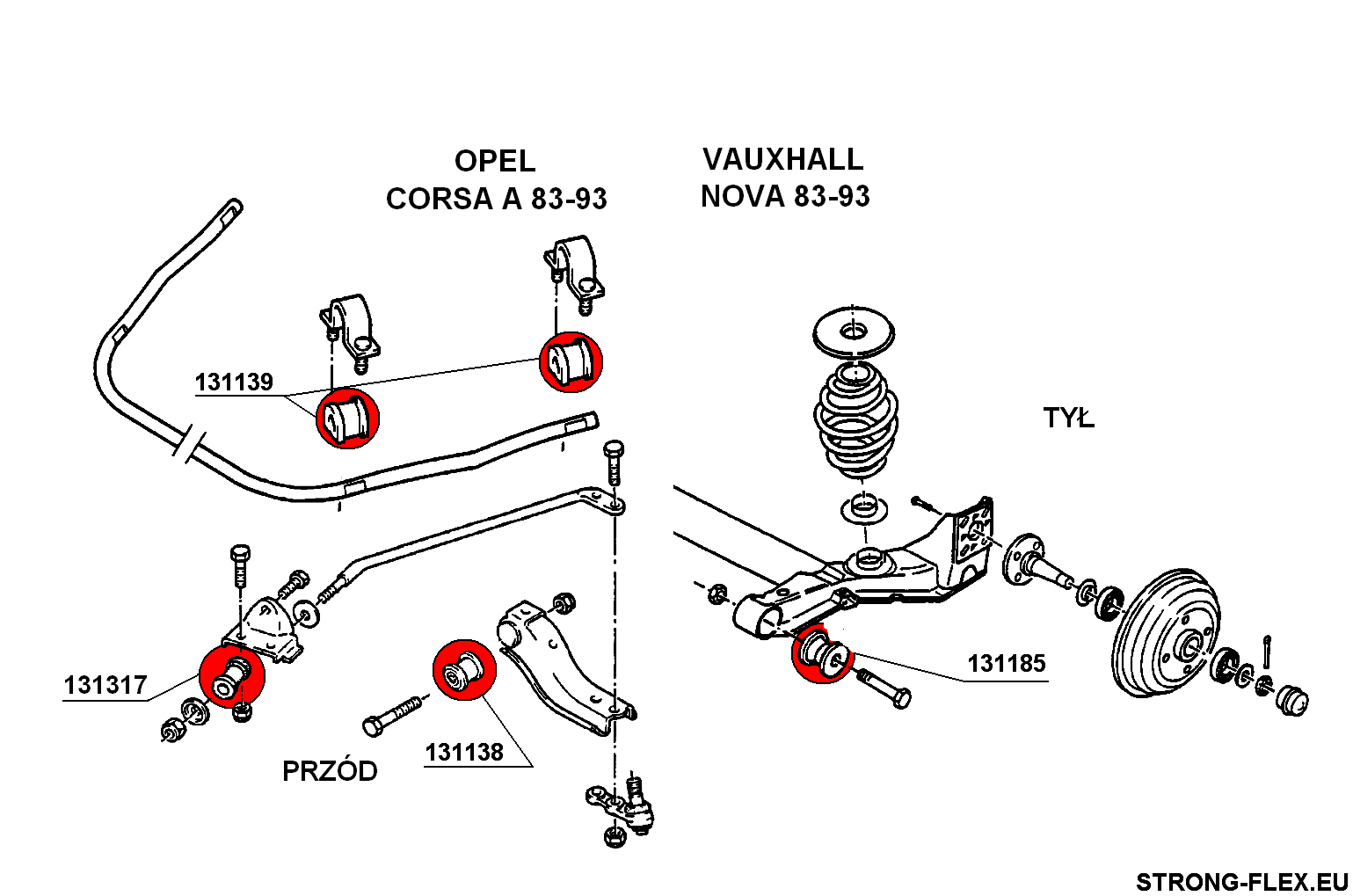

dzięki za rady już się wszystko wyjaśniło mechanik dał popis swojej głupoty nie będę tego komentował. Zastanawiam się czy tak ma być mianowicie sprężyna ma podkładkę z gumy przy podłużnicy a z dołu nie ma?

Z tego co się orientuje to u góry nie ma żadnej podkładki, tylko ewentualnie na dole siedzi na "gumowej" podkładce.

gumowa podkładka jest u góry sprężyny z tego co pamiętam...

Re: Tylna opona "siedzi" w nadkolu
dwie minuty z wujkiem google
na dole też jest podkładka
zawieszenie przednie tylne.png (107.44 KiB) Przejrzano 6428 razy
mehes pisze:na dole też jest podkładka
tyle, ze nie za bardzo gumowa.

!markos pisze:
z reguły jej nie ma ciekawe czy jest dostępna?
to na dole to taki kawałek plastiku, natomiast gumowe podkładki tak jak napisali chłopaki są na górze.
